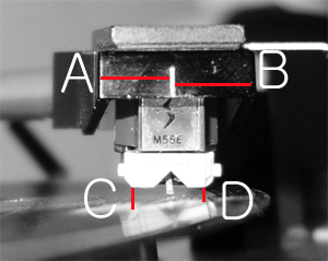

며칠전에 듀얼1019를  구하게 되었는데, 한쪽이 소리가 안나와서 캐리어를 100번쯤은 빼었다 끼웠을 겁니다.
점검하니 헤드쉘과 캐리어의 접촉불량이 확실한 것 같은데, 나왔다 안나왔다 해대니 종잡을 수가 없는지라 일단
딱고 기름치고 해도 안되서, 접촉 단자를 휘고 굽히고.. 헤드쉘 단자위 하얀 플라스틱판에 종이도 끼워도 보고..
한동안 나오다가 또 안나와서 보니 이번엔 한쪽 단자가 쇼트 났는데, 캐리어를 빼서 측정할 때는 이상무.
끼우면 쇼트, 접촉이 좋게 하느라 단자들을 너무 휘어놔서 합체시 캐리어에 있는 단자들이 너무 눌려 그 밑의
험방지용 동판에 서로 닿았더라구요.
하여 비닐을 끼워서 쇼트를 방지했는데도 소리가 나왔다 안나왔다.
하도 만져대서 요번엔 피복안의 리드선이 살짝 오픈 되었다 말았다하는 증상이네요.
알고보면 별것아닌데, 개념 없는 상태에서 이런 현상들이 중첩되니 당시에는 난감했었지요.
전에 쓰던 PE는 자잘한 문제점이 많아서, 그나마 좀 다루기 쉽다는 듀얼을 들인 것인데 그도 아닌가 봅니다.
한동안 쓰던 PL-41은 막굴려도 아무이상 없었건만~
아날로그님께서는 어찌 이런 마구 뽀개버리고 싶은 마음들을 다 극복하시고,
그런 달관과 평안의 경지에 이르게 되셨는지요.
사진 찍어놓고 보니 지저분해 보이는지라 흑백으로 뽀샵했는데, 어떤 책표지를 표절한 것 같네요^^
양해해 주시옵고, 질문을 위해 본문을 올린 것은 아닌데.. 모르는게 많기에 차제에 몇가지 여쭙겠습니다.
1. 질문을 위해 올린 사진을 보시면, 캐리어에 있는 하얀 표시선은 양쪽끝 A B의 중심에 있지 않고
    왼쪽으로 1.5mm정도 치우쳐 있습니다. (보면 표시선이 없는 1019캐리어도 있던데~)
    카트리지(바늘)의 중심을 캐리어의 중심에 맞춰야 하는지, 아니면 표시선에 맞춰야 하는지요?
    그렇다고 카트리지를 틀어서 중심을을 표시선에 맞춘다면, 카트리지가 헤드쉘과 삐딱선을 타니 안될테고
    카트리지 전체를 평행하게 왼쪽으로 밀면 중심이 표시선에 맞게는 됩니다만..
2. C와 D를 보시면 음반과 카트리지 밑부분의 간격이, 안쪽부분인 C쪽이 1.5mm남짓 더 벌어져 있습니다.
    애지무스라고 하나요? 헤드쉘 수평이 맞지 않은 것 같은데, 혹시나 해서 파이프에 붙어 있는 헤드쉘을
    좀 돌리려 하니 꼼짝을 안하는데, 부러질까봐 더 힘은 못주겠고
    카트리지 왼쪽에 와셔라도 끼워야 하는 것인지, 달리 방법이 있다면 좀 알켜주세요.

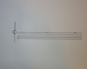

4. 카트리지를 아무리 앞으로 빼도 오버행이 두지점에서 공히 약간씩 윗각이 나는데요.
    이럴경우 카트리지를 조금 틀어서 각이 맞게 하는 것이 나은지, 아니면 걍 놔두고 카트리지를
    헤드쉘과 수평으로 유지하는 편이 더 나은지요?
    이와중에 오버행 한번 더 보려고 캐리어를 몇번 뺐다 끼웠더니, 다시 한쪽의 소리가 안나는군요.
    몇번을 해봐도..
    어쩌다 소리가 양쪽 다 났을 때는, 현재에 만족하고 캐리어를 다시는 안뺀다 했는데..
    초심은 어느새 잊고~
    글고 오버행게이지 랍시고 발로 그린건데 대략 저렇게 하면 되남요?

1. 표시선 무시하고 캐리어의 센터에 맞췄습니다 - 소리차이? 못느끼겠습니다 - 하여 성공
2. 에라 모르겠다 힘주어 돌리니 조금 돌아가는군요 - 뭔차이? 없습니다 - 부러지지 않은 것만도 다행입니다.

4. 비교하느라 카트리지를 최대한 뒤로 밀었습니다 - 암만들어도? 다를바 없습니다 - 기분상 다시 원위치 했습니다.

이미 답을 다알고 계신듯 합니다. 풀리는 살짝 길아내시면 될듯합니다.
1번은 캐리어 중심이나 헤드쉘 중심은 의미가 없습니다. 카트리지 바디가 오버행 게이지 두지점에서  격자와 펴왱하기만 하면 됩니다.
2번은 소리가 찌그러지지 않는다면 상관 없습니다. 비틀즈의 GIRL 트랙 틀어서 숨 들어마시는 소리가 제대로 들리면 문제 없는 것입니다.

4번은 1번답에 이미 답이 들어 있습니다.
