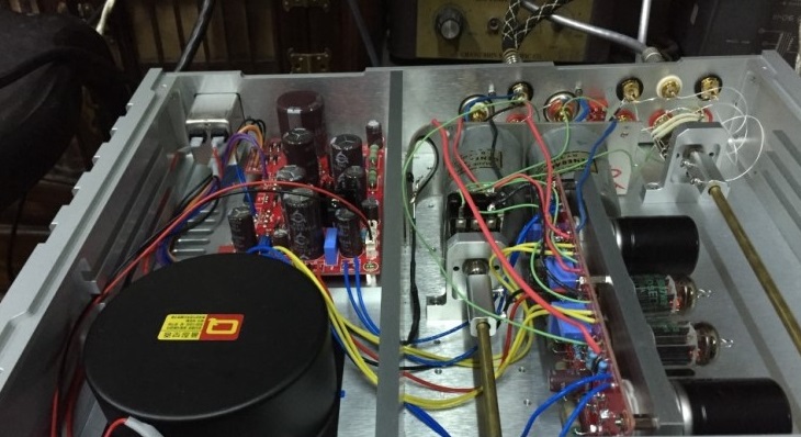

제가 빈티지 마을에서 공제한 반킬에 참여 했더랍니다.
천재적인 오디오 제작자의 아이디어로 탄생한 회로로
프리앰프의 신기원을 이룬 것 같습니다.
아마 여기 계신 분들은 접할 기회가 적었을 것이라고 봅니다.^^
1:1/ 600:600옴 트랜스만 있으면 저렴하게 만들 수 있는 기회였습니다.
가격 결정 요인이 트랜스, 볼륨, 셀렉터, 또는 배선재 였으니까요.
이런 부품이 있으면 잘하면 80~100만원 이내에도 충분히 만들 수 있는 기회였다고 봅니다.
최근에 올려드린 음악 파일은 거의 모두 반킬과 저의 자작앰프에서 나왔습니다.
회로도만 보고 만드려 했으나, 진공관 C3M이 없었습니다.
다른 진공관을 선택하기에는 아직 실력이 부족하고, 시행착오가 있을 것 같아서 트랜스를 제외한 키트를 샀습니다.
소리는 매우 섬세하고, 무대 입체감(스테이지)이 우수한 소리라고 봅니다.
매우 하이엔드적인 지향이라고 봅니다.
진공관이 있으면 빈티지 마을에 회로도 공개되어 있으므로
만들어 보는 것도 좋을 것 같습니다.
C3M대신에 웨스턴 262B나 스펙이 비슷한 독일 관 등을 쓰면 좀더 고전적인? 소리로 업그레이드 된다고 합니다.
저는 섬세하고 하이엔드적인 음을 즐겨서 C3M이면 만족하다고 보았습니다.
산소통 선생님 실력이면 다양한 진공관을 선택하여 충분히 만드실 것 같습니다.

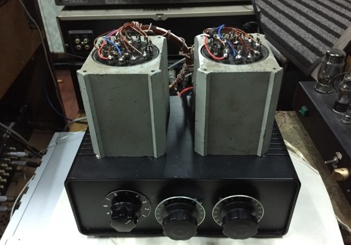

2.
그리고 소개할 것은 트랜스 볼륨 프리입니다.
트랜스 불륨 만드는 것이 난이도가 있어, 저는 기존에 소장한 UTC매칭트랜스를 사용해서 얼추 9step을 18step으로 마음대로 만들어
듣고 있습니다.
결과는 매우 만족합니다. 여전히 섬세하고 저역이 조금 충실해졌습니다.
언제 한번 저희 집에 오시면 들려드리겠습니다.
반킬은 여기저기서 좀 들어 봤는데 확실히 단정하긴 좀 이르구요. 트랜스 볼륨은 섬세한 디테일 즉 뉘앙스가
 안나오더군요. 두툼해지고 선율에 윤기는 붙지만 말입니다.
