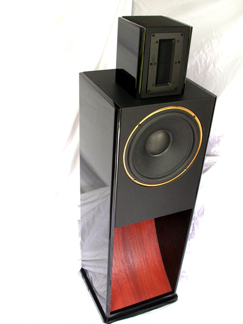

풀레인지를 주력으로 삼는 제 입장에서, 제작년인가 오디오쇼에서 제가 가장 마음에 들어한 WHT PR4라는 풀레인지성
스피커인데, 12인치 콘지에 리본트윗을 네트웍 없이 직결했다 하고 음압은102dB라고 합니다.
일전 모사이트에서 공제 된 755용 백로드통도 그러했고, 그간 들어본 백로드의 소리는 다소 저와 맞지 않았었는데,
말씀드리는 스피커는 내부의 로드가 짧아서 그런지.. 아니면 트윗이 달려서인지, 구경이 큼에도 너무 자연스럽고 듣기에
전혀 이질감이 없었습니다.
물론 그러하기 위해 풀레인지를 듣는 것일터인데요~
하여 저도 무척이나 관심이 가는 구조인데, 구입해서 궁금증을 해소하기에는 근접못할 후덜덜한 가격이고^^
하여 송선생님께서 아래 자작하신 755A 인크로저와는 어떠한 차이와 공통점이 있는지..
아니면 상기 모델의 구조나 컨셉 등에 대해 짐작가시는 것이라도 있는지, 제작 경험자로서의 고견을 구하고자 합니다.

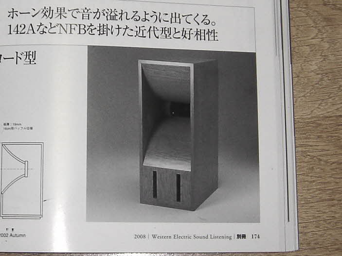

위에 사진은 말씀드린 PR4라는 모델이고, 아래는 평판은 너무 심심하여 제가 함께 사용하고 있는 혼타입 웨스턴형
통올습니다.
송선생님이 이 분야에서는 정통이신데...
백로드에서 저역의 양감의 조정이 백로드 혼의 포인트 같습니다.
저역을 많게 하기 위해 혼 길이를 길게하면
과장된(부스팅) 저역이 부자연스럽게 들릴수도 있겠지요.
저역의 양감의 증가와 함께 자연스러운 조화의 적절한 포인트....
적절한 길이이의 혼로딩과 통(혼 단면적)의 넓이가 절묘하게 맞아야 한다고 봅니다.
이와함께 재질도(또는 스피커와의 궁합) 중요할 것 같습니다.
적절한 통울림이 필요한가? 통울림을 완전히 배재할 것인가?도 고려해야할 부분입니다.
음악성이 있는 목재(통울림이 청명한)가 필요한 경우도 있을 것 같습니다.
풀렌지에서는 통울림을 완전히 배재하기는 아쉬운 점도 있다고 봅니다.
취향의 선택이 요구되는 지점이라고 봅니다.
개인적으로는 프론트 혼로딩이 빈티지 풀렌지에서는 좀 더 유리하다고 봅니다.
길게할 수 없다는 단점이 있겠지요.
말씀대로 통과 잘 조화될 수 있는 백로드의 길이가 관건이겠지요?
저도 대작외에 풀레인지용 통을 직접 만들어본 것만 십여차례가 넘는 것 같습니다만,
음향학적인 지식을 가지고 만든 것도 아니고, 그렇다고 경험적 노하우가 축적된 것도 아니기에
그저 상상에 의한 재미를 바탕으로 그때그때 실험적으로 만들어진 통에 불과했었다고 봅니다.
혹시나 했는데 역시나이 듯, 아무래도 전문가들의 설계가 뒷받침 된 통이 더 낫다 싶고요.
위에 혼로딩통 역시 검증된 놈이라서 그런지 소리는 제 수준에 딱이긴 합니다만, 더 좋은 소리를 내주는
통이 있지나 않을지 늘 채워지지 않는 욕구가 계속되는데 문제가 있는 것 같습니다.
