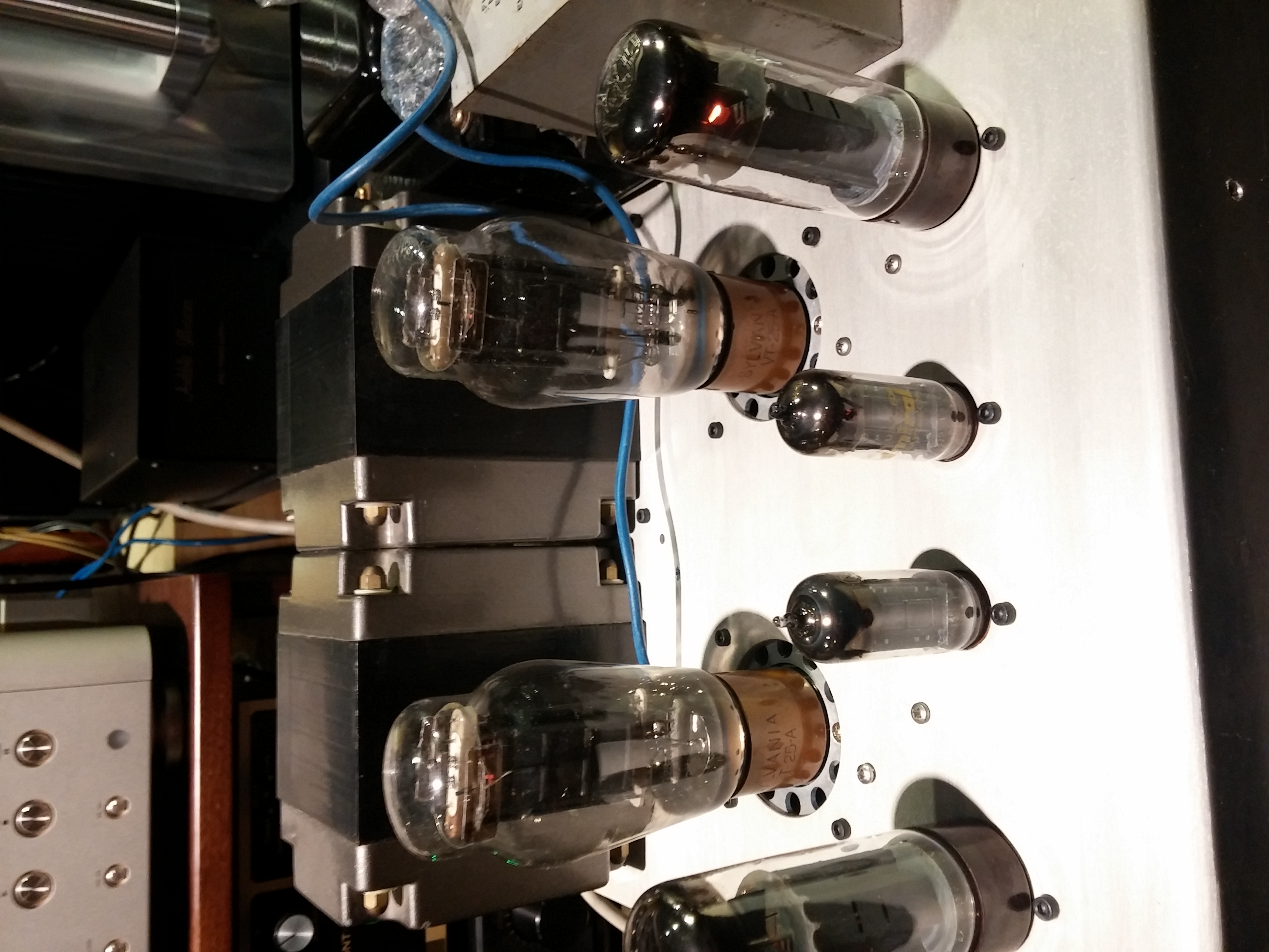

1. Hytron VT-62(801A)
플레이트 사이즈가 같은 스펙의 정격 작은 관 VT-25(10Y)와 같다???
10Y는 플레이트디시페이션 12와트관인데????
만듦새가좋다 위 아래 사기 재질의 탄탄한 플레이트 지지대가 맘에 든다
소리 : 고역이 좀 세다...첨 듣기에 아주 션하다...좀 싸구려 소리(?)
토륨 텅스텐 필라멘트가 상당히 밝다...

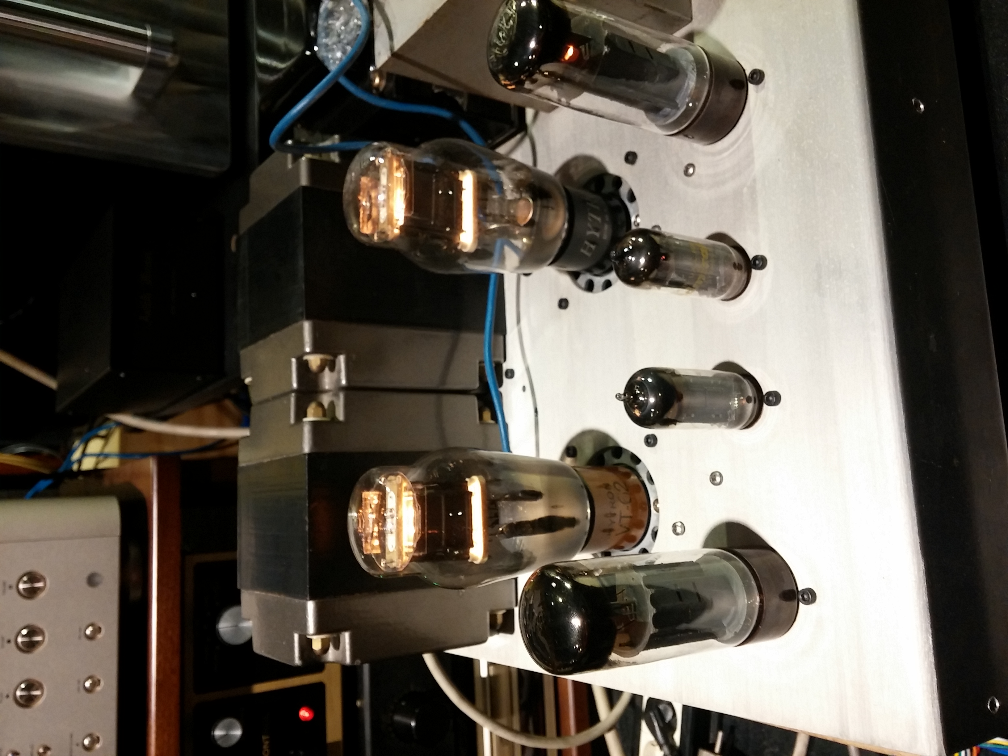

2. Sylvania 801A
관 길이가 Hytron, RCA보다 훨 기일다 뽀대 난다
당연 플레이트가 기일다....
필라멘트 M자고
토륨 텅스텐이 아니라서(일반 수신관 필라멘트 재료 이름 까먹었음) 켜졌는지 잘 봐야 보인다
실바니아것에 베이스만 사기로 바꾼게  서부전기 거 아닌가 싶다(직접 비교해보지 않아 부정확)
소리 : 아 젊잖고...멋지다...날 소리 다 난다..
       날리지 않는 고역이 개안타
사족 : 이럴검 모하로 100와트급 이상 대형 전구 질을 했을까???????
결론 : 801A...소릿결 아주 좋은 관이다.
       동작 전압 전류에 비하면 넘 작은 출력이 나오는 스펙쉬트에 멈칫거리지만
       드라이브 잘하면 5와트 이상 뽑아낼 수 있다.
       션한 소리를 원함 Hytron으로
       좀 점잖은 소리를 원함 Sylvania로..
