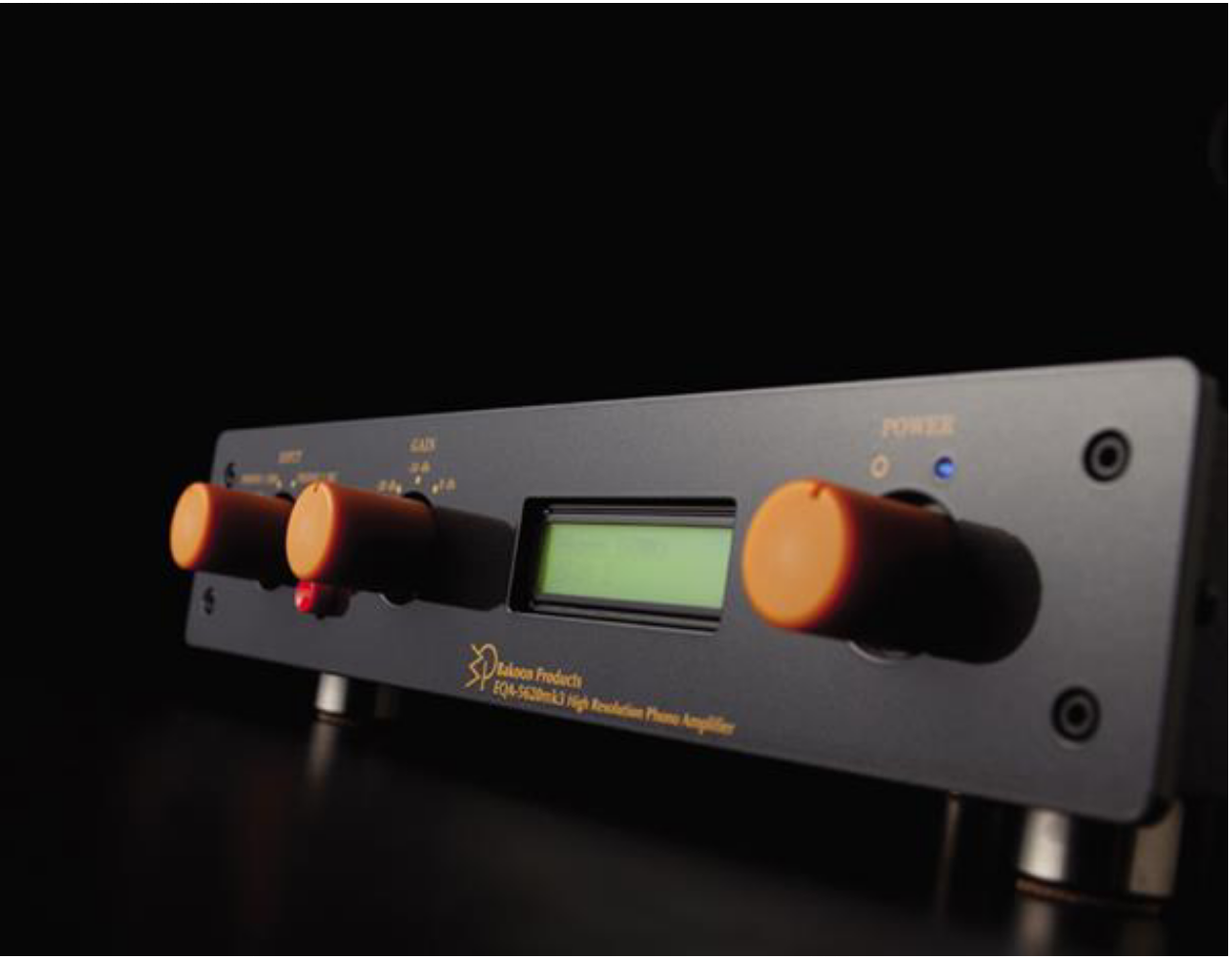

5620mk3는 mk2보다 업그레이드된 모델로 사트리 회로가 꾸준히 개선된 탓에 음질이 좋아졌다. 구체적으로 무대의 크기와 깊이가 커지고 대역도 좀더 넓어졌다. mk3는 입력단도 MM과 MC 구분해서 각각 2개씩 갖추고 있다. 많은 아날로그 마니아들이 두대 정도의 톤암을 운용한다는 것을 고려한 것이다. 게인도 -20dB, -10dB, 0dB 세단계로 선택 할 수 있어서 다양한 카트리지의 출력에 대응이 가능 하도록 했다. 사용자 편의성을 위해 LED 창에 현재 선택된 입력 단자와 게인을 표시하도록 했다. 뒷면에는 특이하게 BNC 단자가 보이는데 이 단자가 바쿤 앰프와 전류 전송 방식으로 연결이 가능한 사트리 링크 단자다.
